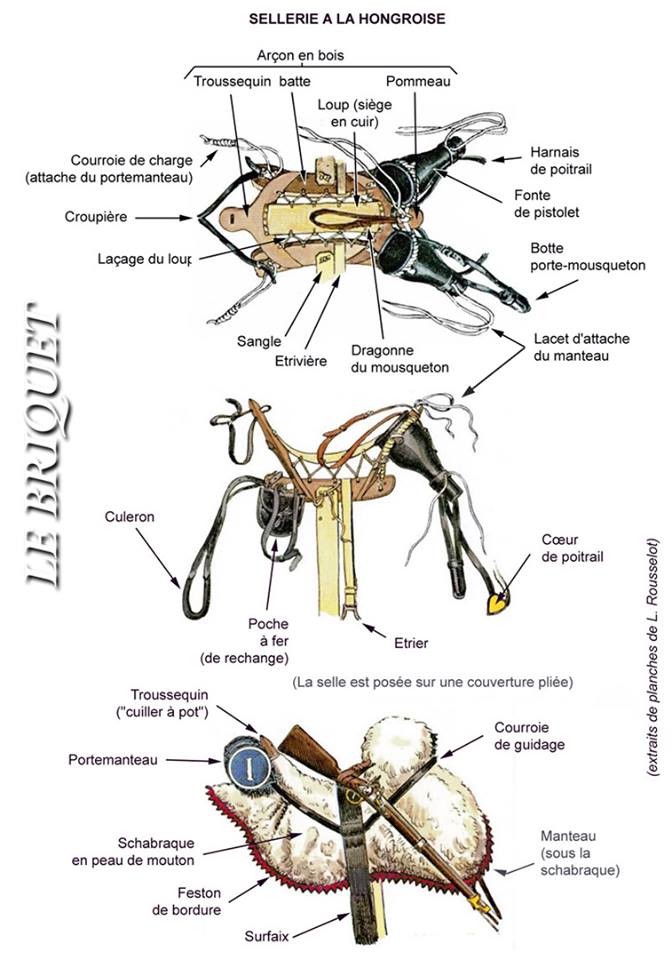

la chabraque aussi est trop courte elle doit recouvrir les fontes a pistolets et la couverture qui est fixé sur celles-ci
La shabraque ne est pas parfait. Je suis désolé. Le mouton pas non Wink

La plaque de shako doit recouvrir en parti la corcarde . La.pointe de la plaque doit partir du centre en bleu. Et à son extrémité arriver au ruban de cuir du tour de tête.
Pour information j'ai dans mon stock de la fourrure de mouton synthétique idéal pour une chabraque au 1/6. Envois moi un émail et je t'envois une photo.
Habit a la Kinski est correct. Et la position de la plaque varie, mais quelques messures?
