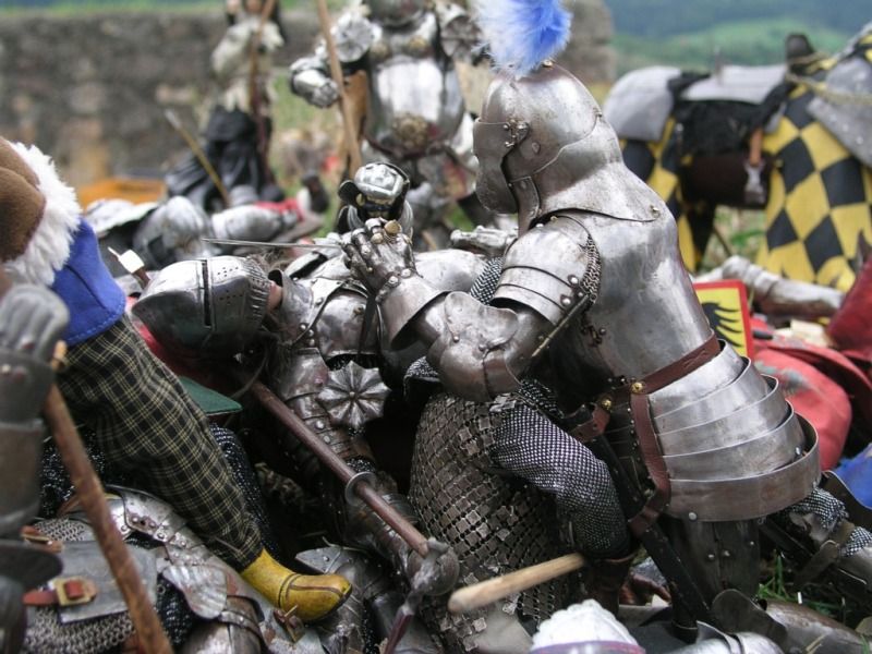

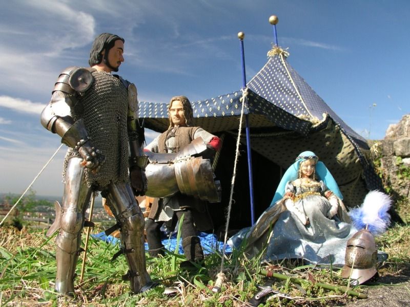

Je voulais presenter un guerrier medieval, dans une armure de ~ 1415, Azincourt.
J´ai essayer de rester pres de l´original.
L´armure é plus proche a coté anglais, mais les chevaliers francais ont porté des armures similiantes.
en pleine bataille
Aprés la bataille
Avec une guerriere
les preparations
Uniquement le poids de l´armure est exageré.
J´ai calculé un poids reele en echelle 1/1 de presque 80 kg. Bonne chance

MessageSujet: Re: chevalier de 1415   Mer 12 Déc 2012 - 19:06
Merci a tous pour avoir vue les photos.
Premier, autun qu´il me´en souvienne, ce genre d´armure est porté aussi dans les batailles.
Au moins c´est ce que vien dans les livres Osprey. Meme le grand bacinet est porté dans la bataille, une faite qui m´étonne aussi avec la casque fixé au cuirass sans flexibilité .
Segonde
Les armures visible dans les photos sont faites par moi.
Le materiel est fer d´une epaisseur d´un demi milimetre. Le fer est battu a froid e chaud, conforme il faut.
L´articulation est realisé par des clou de fer, avec un diametre d´un milimetre.
Le reste ce sont 150 heures de travail.
Ailleurs, la seule piece qui est soudé , c´est la casque, en deux piece.
Au fin, la cotte de maille, ce sont des anciennes bourse fabriqué dans les anneés vingt de 20 ieme siecle. Je connais un copain qui fait ca il meme, c´est Bernd Müller dans ActionFigurenForum Deutschland. Ca c´est trop pour moi.
